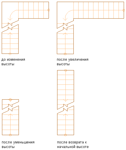

Эта процедура используется для автоматической регулировки длины лестницы посредством функции StairFit.
Если функция StairFit включена, длина лестницы регулируется в соответствии с изменением высоты. Если эта функция отключена, подстройка длины лестницы под изменения высоты не производится. Кроме того, значок подсказки отображается в случае, если траектория лестницы имеет недостаточную длину для новой высоты.
Для всех вновь создаваемых лестниц функция StairFit включена. Для всех лестниц, созданных в версиях более ранних, чем Autodesk Architectural Desktop 2004, функция StairFit отключена.
На приведенном ниже чертеже представлен пример пролета одномаршевой лестницы, для которой опция StairFit была включена до и после изменения высоты.
Изменение высоты лестничного пролета при включенной опции StairFit

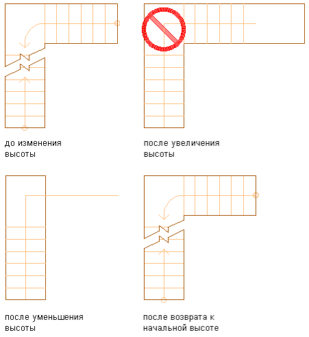

На приведенном ниже чертеже представлен пример пролета одномаршевой лестницы, для которой опция StairFit была отключена до и после изменения высоты.
Изменение высоты лестничного пролета при отключенной опции StairFit
