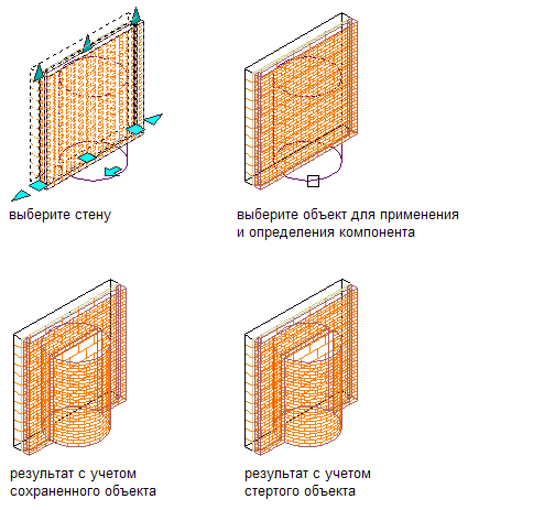

Данная процедура используется для того, чтобы создать тело-модификатор и добавить его к стене. Можно применить модификатор к однокомпонентной стене или к компоненту в многокомпонентной стене.
Можно создать трехмерное (3D) тело-модификатор на основе формообразующего элемента, композиционной группы или любого другого AD-объекта с формообразованием. Можно также создавать тела-модификаторы из блоков или тел ACIS, образующих трехмерные тела. Перед тем, как определить объект в качестве тела-модификатора, необходимо поместить объект в требуемое место на чертеже.
Добавление тела-модификатора к компоненту стены
