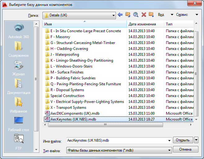

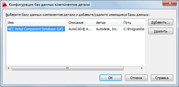

Данная процедура используется для добавления базы данных в список доступных баз данных ключевых заметок.
"Настройка".
Выбранная база данных добавляется в нижнюю позицию списка в диалоговом окне "Добавление/Удаление баз данных ключевых заметок". Порядок выполнения поиска баз данных задается нажатием кнопок "Вверх" и "Вниз", при этом изменяется позиция выбранной базы данных внутри списка. Перемещение базы данных на верхнюю позицию списка превращает ее в ту базу данных, которая выбирается для диалогового окна "Выбор ключевой заметки" по умолчанию.
