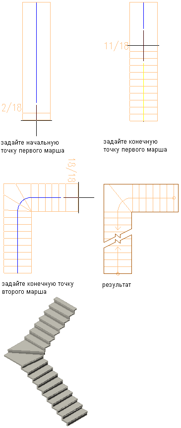

  10. Для параметра "Форма" выберите значение "Многомаршевая".
  11. Для параметра "Тип поворота маршей" выберите значение "Двухмаршевая".
  12. Для параметра "Стиль забежных ступеней" выберите значение "Одиночная - 2 проступи".
  13. Разверните узел "Размеры".
  14. Для параметра "Длина марша" выберите значение "Длина проступи".
    Прим.: Если для стиля лестницы установлен флажок "Не допускать размещение проступей и подступенков ниже уровня площадки", то марш не будет разворачиваться в точности вокруг конца лестницы.
  15. Постройте лестницу с одним поворотом на 90 градусов и нажмите клавишу Enter.
    Создание Г-образной лестницы с 45-градусной ступенью
  16. Выберите лестницу, введите в командную строку winderturnadjust и нажмите клавишу Enter.
