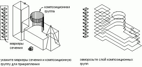

Эта процедура используется для присоединения формообразующих элементов или композиционных групп к сечению для создания сечения здания. Слой (слои), содержащий формообразующие элементы и композиционные группы, можно заморозить для отображения исключительно сечений.
Присоединение композиционной группы к объектам сечения
