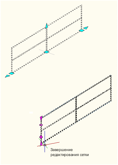

Цвет ручки определяет, изменяет ли данная ручка выбранный объект или другие объекты чертежа. Как правило, ручку используют для изменения какого-либо свойства выбранного объекта. Но некоторые ручки могут изменять свойства всех других объектов чертежа, которые имеют тот же стиль, что и выбранный объект. Другие ручки вообще не изменяют выбранный объект, а используются для изменения режима редактирования объекта при помощи ручек.
| Тип ручки и принятый по умолчанию цвет | Функция |
| Объект (голубой цвет) | изменяет какое-либо свойство выбранного объекта |
| Стиль (фиолетовый цвет) | изменяет какое-либо свойство выбранного объекта и всех других объектов того же стиля на текущем чертеже |
| Вспомогательная (серый цвет) | не изменяет никаких свойств объектов |
Цвет этих ручек можно изменить на вкладке AD-редактора в диалоговом окне "Настройка", которое можно вызвать из меню приложения.
