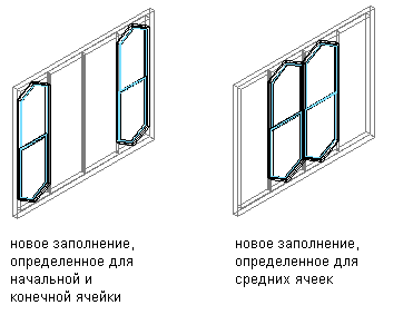

При создании назначения для ячейки необходимо указывать ячейки сетки, в которых будет использоваться данное назначение. Для выбора ячеек имеется две опции.
- "Местоположение" следует использовать для вставки заполнения в начальную, среднюю или конечную ячейки вертикальной сетки или в нижнюю, среднюю или верхнюю ячейки горизонтальной ячейки. Если в сетке четное количество ячеек (четыре или более), опция "Посередине" соответствует двум средним ячейкам сетки. Если количество ячеек нечетное (три и более), "Серединой" считается одна ячейка посередине сетки.
Задание назначений для ячеек по местоположению

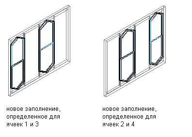

- Опция "Индекс" используется для вставки заполнения в конкретные ячейки согласно номерам ячеек. Ячейки нумеруются от начала к концу или снизу вверх. Например, если ввести значения 1, 3, 5, то заполнение будет вставлено в первую, третью и пятую ячейки.
Задание назначений для ячеек по номеру
