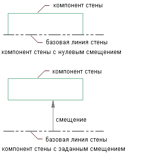

Толщину и смещение кромки компонента стены можно задавать путем ввода значений, создавая компонент с фиксированной толщиной и фиксированным смещением. Кроме того, можно задать формулу для вычисления этих значений. Формула может включать в себя значение "Базовой толщины". Включив в формулу переменную "Базовая толщина", можно задавать толщину стены при добавлении стен данного стиля в чертеж или их редактировании в чертеже.
Задание формулы для определения толщины компонента или смещения кромки
Чтобы вычислить смещение кромки или толщину на основе базовой толщины, выберите "Базовую толщину" и выберите оператор и операнд:
Параметры смещения базовой линии компонента стены
