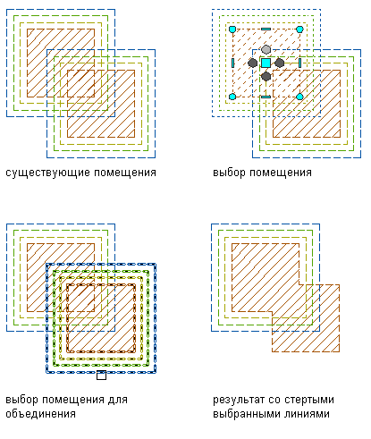

Объединение пространств со смещениями границ разного типа
Если границы пространства у объединяющихся пространств определены разными методами, метод, использованный для пространства, выбранного первым, используется для полученного пространства.
Пример 1: смещения границ первого пространства определяются стилем, и в стиле задано значение смещений между границами 0,25 м. Границы второго пространства смещаются вручную и имеют смещения, равные 0, между отдельными границами. Если первое пространство объединяется со вторым пространством, границы, ранее принадлежащие второму помещению, пересчитываются на основе стиля первого пространства и смещаются друг от друга на 0,25 м.
Пример 2: границы пространства 1 смещаются вручную и имеют значение смещения 0,3 между отдельными границами. Границы пространства 2 смещаются по стилю, и стиль определяет смещение между границами в 0,25 м. Если пространство 1 объединяется с пространством 2, свойство "Смещения границ" для полученного пространства приобретает значение "Вручную". Так как граница в чистоте, полезная и общая границы пространства с заданными в стиле смещениями не позволяют редактирования с помощью ручек, объединяются только базовые границы обоих пространств. Границы второго пространства с чертежа удаляются.
