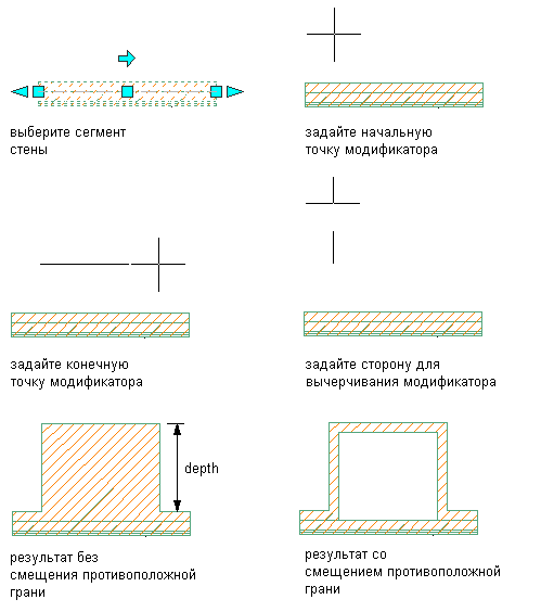

Задается положение модификатора поверхности, а именно, его горизонтальная и вертикальная координаты и глубина. Модификатор поверхности может быть добавлен либо с соблюдением размера прорисованной полилинии, либо с изменением масштаба в соответствии с нужным размером. После этого модификатор поверхности выдавливается по вертикали вдоль поверхности стены.
Модификаторы поверхности можно добавлять к одной или обеим сторонам стены. При выборе поверхности можно выполнить также смещение модификатора поверхности относительно противоположной поверхности с целью создания "выбоин", например, для каналов или внутренних колонн.

После того, как модификатор поверхности будет размещен, можно откорректировать его положение, либо приписать модификатор другому компоненту стены. Можно также отредактировать геометрию модификатора поверхности и сохранить изменения в текущем стиле модификатора поверхности или в новом стиле.
