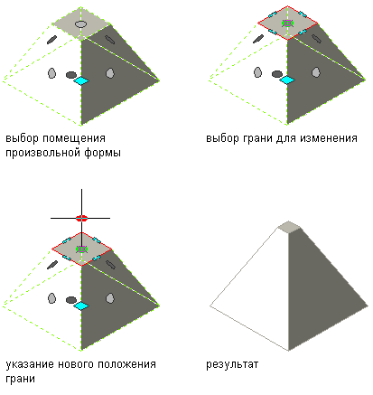

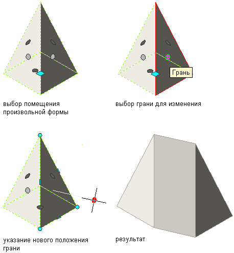

Редактирование с помощью ручек поверхностей 3D-пространств произвольной формы
Эта процедура используется для редактирования с помощью ручек отдельных поверхностей 3D пространств произвольной формы.
Прим.: Данная процедура применима только к неассоциативным пространствам. Если эти действия выполняются в отношении ассоциативного пространства, после выхода из режима контекстного редактирования ассоциативность будет утрачена.
Для редактирования с помощью ручек поверхности пространства имеется 6 различных опций.

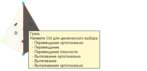

При переходе от одного варианта к другому с помощью клавиши CTRL всплывающая подсказка последовательно указывает на текущий вариант. Нажатие клавиши CTRL более пяти раз приведет к возврату к первому варианту, позволяя продолжить циклический выбор вариантов редактирования.
При выборе варианта ортогонального перемещения способность курсора перемещаться ограничена, а при выборе произвольного варианта курсор перемещается без ограничений.

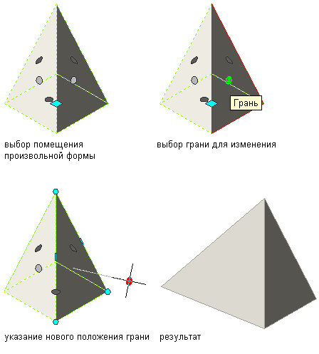

Ортогональное перемещение поверхности пространства при растягивании смежных поверхностей

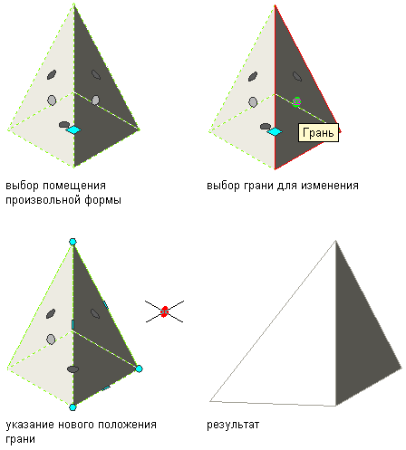

Неограниченное перемещение поверхности пространства при растягивании смежных поверхностей

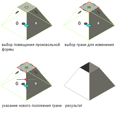

Ортогональное перемещение поверхности пространства при сохранении плоскостей смежных поверхностей

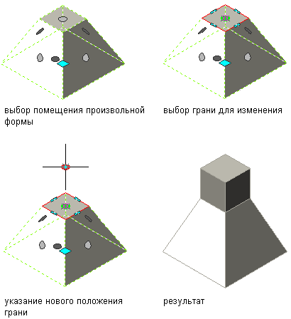

Ортогональное вытягивание поверхности пространства с добавлением смежных поверхностей

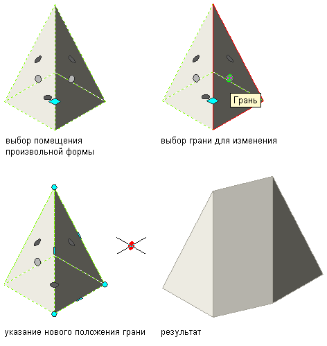

Неограниченное вытягивание поверхности пространства с добавлением смежных поверхностей

  1. Убедитесь, что работа выполняется в 3D изометрическом виде.
  2. Выберите пространство для редактирования.
  3. Щелкните вкладку "Пространство"панели "Редактирование""Редактировать по месту".
  4. Выберите ручку поверхности для процедуры редактирования.
    Всплывающая подсказка отображает возможные операции редактирования.
  5. Выберите операцию редактирования с помощью ручки, которую требуется провести:

    ортогонально переместить поверхность пространства с растягиванием соседних поверхностей, нажмите ручку поверхности. Затем переместите ее в новое положение.
    переместить поверхность без ограничений при растягивании смежных поверхностей, щелкните и удерживайте кнопку мыши на ручке поверхности, один раз нажмите клавишу CTRL и укажите новое положение.
    переместить поверхность пространства ортогонально при сохранении плоскостей смежных поверхностей, щелкните и удерживайте кнопку мыши на ручке поверхности, дважды нажмите клавишу CTRL и укажите новое положение.
    вытянуть поверхность пространства ортогонально с добавлением смежных поверхностей, щелкните и удерживайте кнопку мыши на ручке поверхности, трижды нажмите клавишу CTRL и укажите новое положение.
    вытянуть поверхность пространства без ограничений с добавлением смежных поверхностей, щелкните и удерживайте кнопку мыши на ручке поверхности, четырежды нажмите клавишу CTRL и укажите новое положение

    вытолкнуть или вытянуть поверхность пространства ортогонально с добавлением смежных поверхностей или с созданием отверстия, щелкните и удерживайте кнопку мыши на ручке поверхности, пять раз нажмите клавишу CTRL и укажите новое положение.
    Вталкивайте ее в пространства для создания отверстия или вытягивайте из него для добавления смежных граней.
    Прим.: Нельзя вытягивать поверхность пространства у угла в горизонтальном или в вертикальном направлении, так как смежные поверхности станут неплоскими. При возникновении таких искажений поверхность пространства автоматически возвращается в исходное положение, а в командной строке выдается сообщение об ошибке.
  6. Для сохранения изменений помещения щелкните вкладку "Редактирование по месту"панель "Правка""Готово" .
