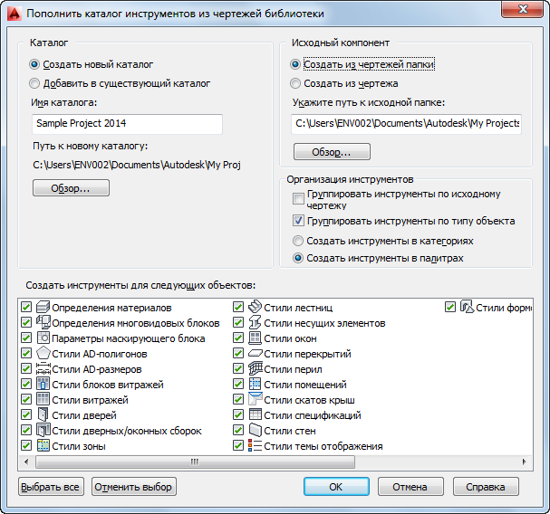

Эта процедура используется для создания нового каталога инструментов на основе имеющихся чертежей стандартов. Следует указать стили, из которых будут созданы инструменты, и способ организации инструментов - в категориях или палитрах.
- Щелкните
- В опции "Каталог" установите флажок "Создать новый каталог".
- Введите имя для нового каталога.
- Нажмите кнопку "Обзор" и укажите местоположение каталога.
- В исходном чертеже укажите способ создания нового каталога: из нескольких чертежей в папке или из одного чертежа. Затем введите путь к папке или чертежу.
Прим.: Если в качестве источника каталога задана папка, в новый каталог инструментов также включаются все вложенные папки.
- Укажите способ организации инструментов в новом каталоге.
- Чтобы организовать новые инструменты в соответствии с исходным чертежом, выберите "Группировать инструменты в соответствии с исходным чертежом".
Данная опция хорошо подходит для каталога инструментов, которые генерируется из нескольких чертежей стилей. Созданные инструменты могут располагаться в категориях или палитрах с названиями "Стили стен - бетон (британские единицы)", "Стили стен - кирпич (британские единицы)" и т.д.
- Чтобы организовать новые инструменты по типу объектов, следует выбрать "Группировать инструменты по типу объектов".
Данная опция идеально подходит для объединения стилей в палитры или категории из различных чертежей. Созданные инструменты размещаются в категориях или палитрах с именами "Стены", "Двери" и т.д.
Прим.: Если включены обе опции, каталог сначала группируется в соответствии с чертежами, а затем в соответствии с типом объекта, категории генерируются из чертежей, а палитры - из типов объектов. Такой вариант используется, поскольку палитры не могут быть вложенными. В данном случае переключатели для категорий и палитр отключены, включен переключатель "Создать инструменты по палитрам".
Прим.: Если предыдущие две опции отключены, все новые инструменты генерируются для верхней категории каталога.
- Чтобы организовать новые инструменты по категориям, следует выбрать "Создать инструменты по категориям".
Если включена опция "Группировать инструменты по исходному чертежу", категории создаются для каждого исходного чертежа. Если включена опция "Группировать инструменты по типу объектов", категории создаются для каждого типа объекта.
- Чтобы организовать новые инструменты в палитры, следует выбрать "Создать инструменты по палитрам".
Если включена опция "Группировать инструменты по исходному чертежу", палитры создаются для каждого исходного чертежа. Если включена опция "Группировать инструменты по типу объектов", палитры создаются для каждого типа объекта.
- В "Создании инструментов" выберите стили объектов, которые должны присутствовать в новом каталоге в качестве инструментов.
По умолчанию выбраны все типы стилей. Можно использовать кнопки "Выбрать все" и "Очистить все".
- Нажмите "ОК".
Индикатор прогресса в строке состояния сообщает о ходе формирования каталога. Для создания больших каталогов может потребоваться довольно много времени.
Прим.: Каждый каталог и палитра создаются в собственном файле ATC. Файлы категорий и палитр ATC хранятся в папках "Палитры" или "Категории", находящихся на более низком уровне, чем папка, в которой создан новый каталог.
