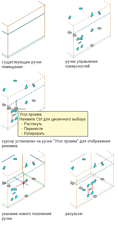

    растянуть кромку проема, переместите ручку в нужное положение.

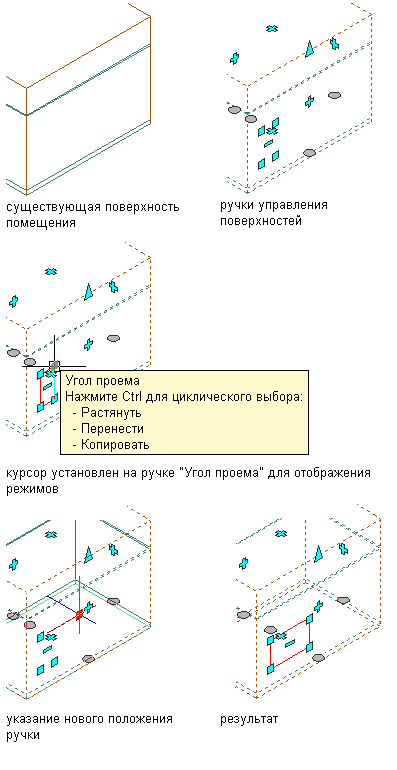

    переместить проем в новое положение на поверхности, нажмите клавишу CTRL и переместите проем в нужное положение.

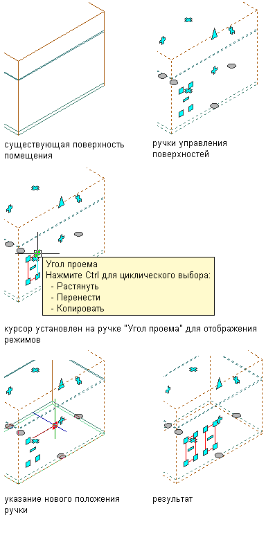

    скопировать проем на поверхности, нажмите дважды CTRL и скопируйте проем в нужное положение.
    Растягивание проема поверхности
    Перемещение проема поверхности
    Копирование проема поверхности
