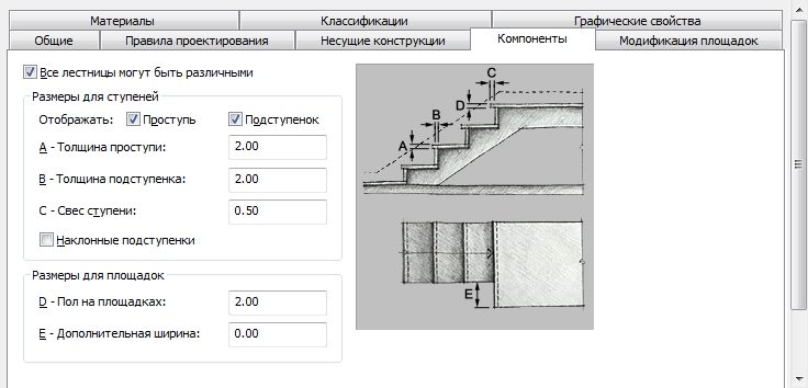

  4. Перейдите на вкладку "Компоненты".
  5. Укажите, могут ли лестницы этого стиля отличаться друг от друга.
    Если требуется... то...
    задавать размеры для ступеней, такие как толщина проступи, толщина подступенка и длина свеса ступени, во время добавления или модифицирования лестниц, установите флажок для параметра "Разрешить изменения каждой лестницы".
    потребовать, чтобы для всех лестниц данного стиля использовались установки для размеров ступеней этого стиля, снимите флажок "Разрешить изменения каждой лестницы".
    Прим.: Если установить флажок "Разрешить изменения каждой лестницы", изменения, сделанные на этой вкладке, не повлияют на уже существующие лестницы. Чтобы установки данного стиля распространялись на уже существующие лестницы, выберите лестницу, откройте ее свойства, разверните окно "Компоненты" и нажмите "Восстановить значения стиля".
  6. Включите и отключите отображение проступей и подступенков.
    Если отображение проступи отключено, поля толщины проступи и толщины площадки становятся недоступными.
  7. Задайте размеры для ступеней.
    задать толщину проступей, введите значение параметра "Толщина проступи".
    задать толщину подступенков, введите значение параметра "Толщина подступенка".
    задать длину кромки проступи, выступающей над подступенком, введите значение параметра "Длина свеса ступени".
    задать наклонные подступенки, установите флажок для параметра "Наклонные подступенки".
  8. Задайте размеры площадок.
    задать толщину площадок, введите значение параметра "Толщина площадки".
    задать дополнительную ширину для площадок, введите значение параметра "Дополнительная ширина".
  9. Закончив изменение свойств стиля лестницы, нажмите "OK".
