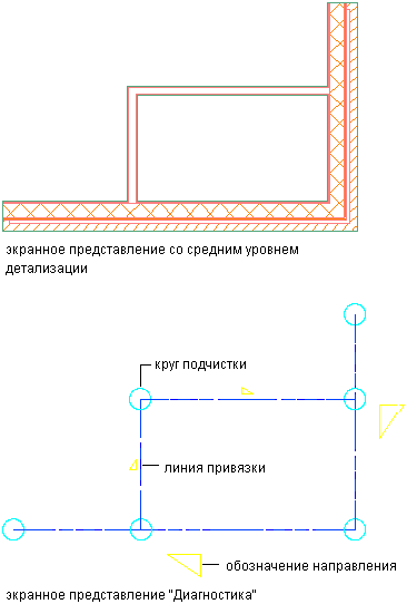

В диагностическом экранном представлении отображается линия привязки сегмента стены, радиус круга подчистки и обозначение направления, что позволяет упростить поиск и исправление ошибок. В строке состояния чертежа щелкните на "Экранное представление" "Диагностика".

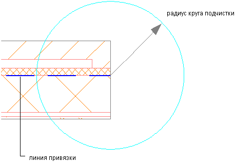

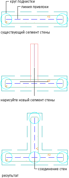

Круг подчистки располагается в начальной и конечной точке каждого сегмента стены. Центральная точка каждого круга подчистки является начальной или конечной точкой линии привязки стены.

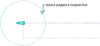

Размер круга подчистки определяется его радиусом. Радиус круга подчистки можно указывать в инструментах стены, используемых для добавления стен в чертеж. При необходимости можно переопределить значение радиуса круга подчистки, задаваемое по умолчанию, на каждом конце сегмента стены. Это позволяет корректировать радиус круга подчистки для определенных стилей стен и для конкретных целей.

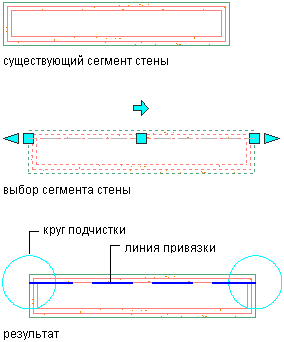

Также можно включить отображение линий привязки, не переключаясь в диагностическое экранное представление. Выберите сегмент стены, затем выберите панель "Стена"вкладка "Подчистка""Отображение привязки".

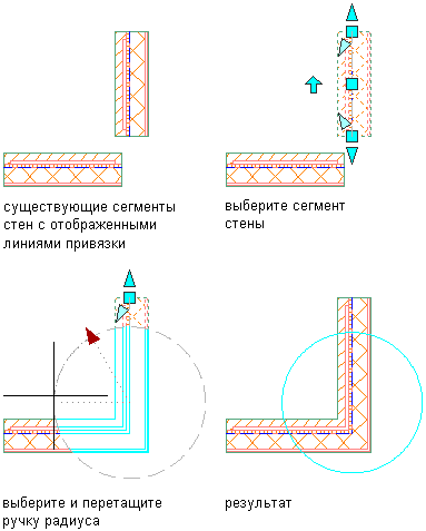

Линии привязки и круги подчистки отображаются на всех стенах в чертеже. Кроме того, при выборе стены в каждом круге подчистки появляется изображение экранных ручек "Радиус подчистки" . Увеличивать и уменьшать радиус круга подчистки можно перемещением этой ручки.
Прим.: Круги подчистки нулевого радиуса не отображаются.

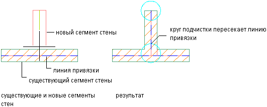

Подчистка стен, входящих в одну и ту же группу подчистки, осуществляется, если выполняется одно из указанных ниже условий.
Совет: Лучшим способом правильной подчистки пересечения стен является обеспечение пересечения линий привязки отдельного сегмента стены и задание нулевого (0) радиуса для кругов подчистки этого сегмента стены.

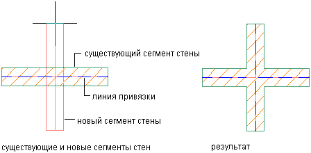

Если стены пересекаются между собой и правильно подчищены, в месте пересечения линий привязки стен создается новый стык. Точное местоположение стыка стен зависит от местоположения конечной точки нового сегмента стены. Во многих случаях стык стен не совпадает по расположению с осевой линией существующего сегмента стены. Местоположение стыка стен определяется по средневзвешенному расстоянию между конечными точками сегментов стены и толщины сегментов стен.
Линии привязки и соединение стен в месте их пересечения
