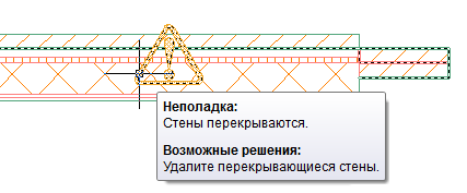

Планируемое взаимодействие между объектами на чертеже AutoCAD Architecture зависит от различных правил расположения объектов относительно друг друга. Если программа обнаруживает ошибку, связанную с расположением объектов или их компонентов, отображается показанный на следующем рисунке значок подсказки решения, позволяющий определить местоположение ошибки.
При наведении курсора на значок отображается сообщение, содержащее описание ошибки, а также один или несколько способов ее устранения. В некоторых подсказках решений представлены полные инструкции по устранению ошибки. Если нужны более подробные инструкции, можно нажать клавишу F1 для доступа к соответствующему разделу справки.
Прим.: Для некоторых ошибок, связанных с конфигурацией объектов, невозможно сразу определить причину и предложить конкретный способ устранения. Это часто бывает в случае выполнения логических операций при добавлении или вычитании такого элемента, как тело-модификатор. В таких случаях в подсказке решения указан тип задействованного объекта или компонента и предложено корректировочное действие. Кроме того, может быть рекомендовано изменить местоположение и геометрические свойства объекта; однако, как правило, такие действия выполняются методом проб и ошибок. Эти сообщения всего лишь подсказки, они не являются гарантированными способами решения проблем.
