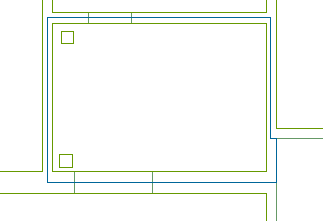

Правила ограничивающих смежностей определяют смещение сегментов базового профиля пространства в зависимости от пространств, соседнего с этими сегментами. Наиболее часто профили общего смещения используются для определения по правилам ограничивающихся смежностей смещения границ к центру ограничивающего объекта на внутренних стенах и к наружной поверхности ограничивающего объекта на наружных стенах.

В следующем примере показана реализация правила ограничивающих смежностей, используемое в примере проекта. Правило определяет смещение к центру ограничивающего объекта для 2 пространств у внутренних стен и смещение к наружной поверхности стены при отсутствии соседнего пространства.
