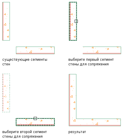

На иллюстрации ниже показано сопряжение двух сегментов стены с применением нулевого радиуса.
Сопряжение сегментов стены с помощью нулевого радиуса

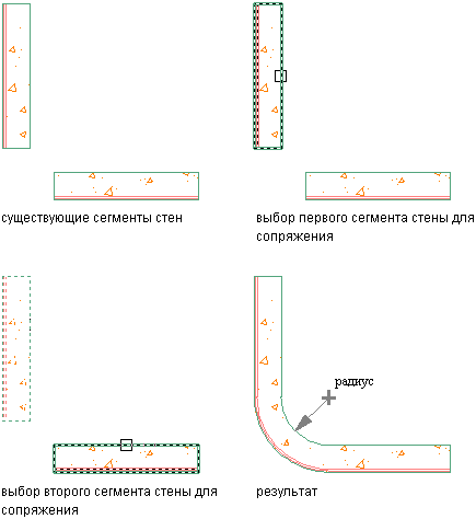

На иллюстрации ниже показано сопряжение двух сегментов стены с помощью заданного значения радиуса.
Сопряжение сегментов стены с помощью заданного радиуса
