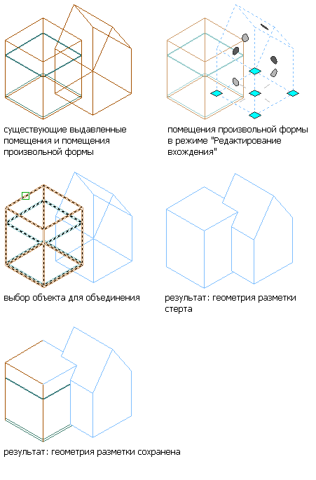

Эта процедура используется для объединения 3D пространства произвольной формы с пространством или другим AD-объектом. Можно объединить 3D пространство произвольной формы с любыми AD-объектами, имеющими 3D геометрию.

  1. Переключитесь в 3D изометрический вид.
  2. Выберите 3D пространство произвольной формы для объединения с другим объектом.
  3. Щелкните вкладку "Пространство"панель "Редактирование""Редактировать по месту".
  4. Щелкните вкладку "Контекстное редактирование"панель "Редактирование"раскрывающийся список "Логические операции""Объединить".
  5. Выберите AD-объект для объединения с 3D пространством произвольной формы и нажмите Enter.
  6. Введите y (да) для удаления исходного объекта или n (нет), чтобы оставить этот объект в чертеже.
    Объединение выдавленного пространства с пространством произвольной формы
  7. Для сохранения изменений пространства щелкните вкладку "Редактирование по месту"панель "Правка""Готово".
