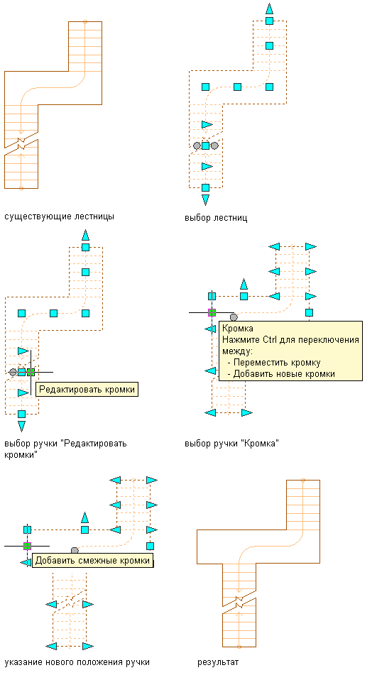

Эта процедура используется для изменения углов и положения сторон площадки П-образной и многомаршевой лестниц. Каждую сторону площадки можно сузить или переместить по отдельности, пользуясь указателями ручек.
Прим.: Если после того, как сторона будет отредактирована с помощью ручки, изменить ширину лестницы, то сделанные с помощью ручек изменения будут утеряны.
- Выберите лестницу, которую хотите изменить.
- Выберите ручку "Вершина" для данной площадки и переместите его в сторону от траектории лестницы в новое местоположение.
Форма площадки изменится. Если данная ручка относится и к площадке, и к маршу, то марш перемещается вместе с площадкой.
- Выберите ручку "Кромка" для данной площадки и переместите его в новое место в направлении, перпендикулярном траектории лестницы.
Кромка площадки целиком перемещается в выбранное место.
Использование ручек для изменения ширины лестничной площадки путем добавления кромки
- На стороне площадки выберите ручку "Кромка", нажмите клавишу CTRL и переместите ручку в сторону от траектории лестницы.
Создается прилегающая кромка площадки.
- Чтобы отключить ручки, щелкните правой кнопкой мыши и выберите пункт "Отменить выбор".
