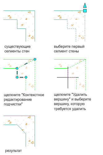

В следующем примере для создания условия с фаской из угла стены фундамента удалена вершина.
