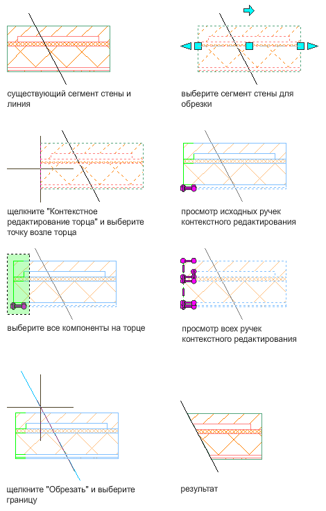

Данная процедура применяется для редактирования торца стены путем обрезки компонента. Границей обрезки может служить линия, дуга, окружность. полилиния или кромка компонента стены.
. За один прием можно обрезать несколько компонентов до одной границы обрезки. Нажмите клавишу ESC для отмены выбора компонента.

В следующем примере выполняется обрезка компонентов до линии контура.
