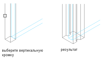

Данная процедура предназначена для того, чтобы назначить профиль вертикальной кромке каркаса или импоста. В качестве профиля кромки витража может выступать любой профиль или любая заданная пользователем замкнутая полилиния. Кромку профиля можно использовать для создания угла уникальной формы, когда механизм построения простого углового соединения не дает нужного результата.
Переопределение профиля кромки
| Если требуется редактировать... | то … |
| данный экземпляр витража, | щелкните ![]() ![]() . |
| стиль витража, | щелкните ![]() ![]() . Если данная опция недоступна, это значит, что правила проектирования уже построены для витража на основе стиля. |
| Если требуется создать профиль кромки... | то … |
| на основе полилинии, вычерченной на шаге 1 | выберите в качестве "Определения профиля" "Начать из наброска" и введите имя в качестве "Нового имени профиля". |
| на основе профиля, имеющегося в чертеже | выберите существующий профиль в качестве "Определения профиля" и нажмите "Продолжить редактирование". |

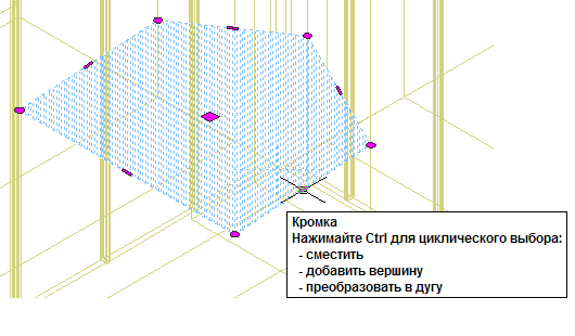

Активизируется режим контекстного редактирования, что позволяет редактировать профиль.
Ручка "Кромка" имеет три режима редактирования: "Смещение", "Добавление вершины" и "Преобразовать в дугу". Стандартным режимом является "Cмещение", выбранная кромка при этом смещается в направлении, перпендикулярном самой кромке в средней точке. В зависимости от формы профиля и изменяемой кромки производится удлинение или обрезка соседних линий и, при необходимости, добавление новых линий.
Добавление вершины к выбранной кромке и создание новой кромки производится в режиме редактирования "Добавить вершину". Если выбранная кромка является дугой, то новая кромка также будет представлять собой дугу.
В режиме "Преобразовать в дугу" производится преобразование выбранной кромки в дугу с вытягиванием средней точки. Ручка "Кромка" для дуги имеет также режим "Растяжение", в котором можно выполнять растяжение в средней точке кромки после ее преобразования в дугу.
