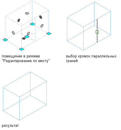

  1. Убедитесь, что работа выполняется в 3D изометрическом виде.
  2. Выберите пространство, в котором требуется соединить 2 поверхности.
  3. Щелкните вкладку "Пространство"панель "Редактирование" "Контекстное редактирование".

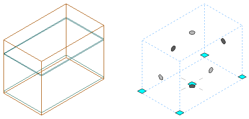

    3D пространство (слева) в режиме контекстного редактирования (справа)
  4. Щелкните вкладку "Контекстное редактирование"панель "Редактирование""Объединить грани".
  5. Укажите кромку, разделяющую 2 поверхности, и нажмите клавишу Enter.
  6. Чтобы сохранить изменения пространства, щелкните вкладку "Контекстное редактирование"панель "Правка""Готово".
