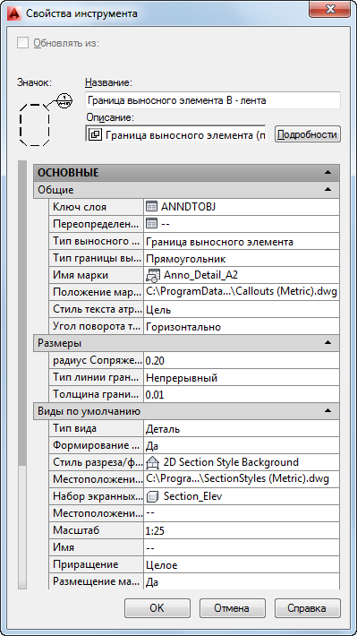

- Стили разрезов/фасадов нельзя преобразовывать в инструмент палитры. Вместо этого на них ссылаются в свойствах инструментов выносок. Можно указать библиотечный файл, содержащий стиль разрезов/фасадов, и определенный стиль разрезов/фасадов, который должен использоваться вместе с выноской.
Свойства инструмента выноски с указанием стиля 2D разрезов/фасадов, который будет использоваться, библиотеки стилей, из которой нужно импортировать стиль, масштаба по умолчанию и используемого набора экранных представлений.
