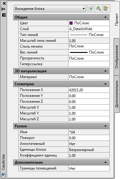

На следующем снимке экрана показана вкладка "Проектирование" палитры свойств для блока детали бетонного стенового камня.

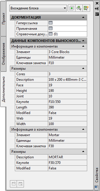

На следующем снимке экрана показана вкладка "Расширенные данные" палитры свойств для блока детали бетонного стенового камня.
