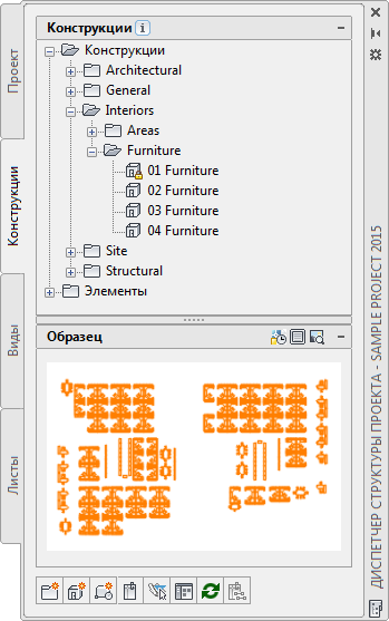

Активация подсказок-образцов в Диспетчере структуры проекта
  1. На панели быстрого доступа нажмите кнопку .
  2. В Диспетчере структуры проекта откройте вкладку "Конструкции", "Виды" или "Листы".
  3. Щелкните правой кнопкой мыши в области панели инструментов в нижней части вкладки.
  4. Щелкните на элементе "Стиль подсказки" и выберите один из следующих параметров:
    Этот параметр используется... для отображения
    Имя только имени файла чертежа, при наиболее полном отображении древа файлов.
    Образец только изображения для предварительного просмотра чертежа в выбранном размере (маленький, средний или большой).
    Сведения только текстового описания файла, в котором указано его местоположение, размер, дата последнего сохранения и дата последнего изменения.
    Образец и сведения и текстового описания, и изображения для предварительного просмотра в заданном размере (маленький, средний или большой).
  5. Если требуется статическое отображение изображения для предварительного просмотра или подробного описания файла, еще раз щелкните правой кнопкой на панели и выберите панель образца/подробностей. Вне зависимости от выбранного стиля подсказок, при этом параметре выполняется предварительный просмотр выбранного файла на панели под древом файлов. Для переключения между панелями образца, содержащей изображение, и подробностей, содержащей текстовое описание, следует пользоваться кнопкой в строке заголовка панели.
