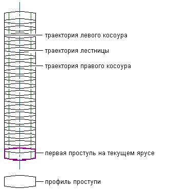

Эта процедура используется для создания пользовательской лестницы из профилей проступи. Для проступей пользовательской лестницы используются определенные профили, сформированные из замкнутых полилиний. Все профили проступи в каждом пролете лестницы должны пересекаться или накладываться.
Внешний контур пользовательской лестницы определяется левым и правым краем лестницы, свесом первой проступи и торцом последней проступи или площадки.

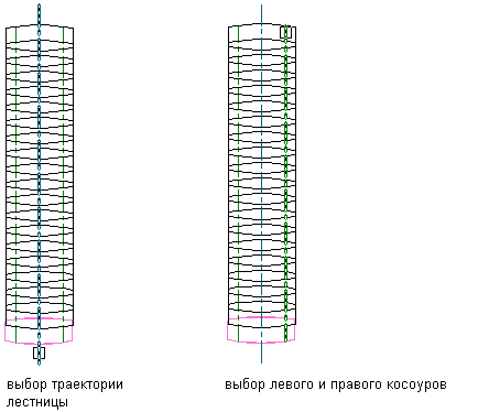

  4. Выберите линии, обозначающие траекторию лестницы.
    Для обозначения траектории лестницы можно использовать только легкие полилинии, состоящие из одного или нескольких сегментов, или дуговые сегменты, пересекающие все проступи.
  5. Выберите линии, обозначающие левый, правый и центральный элемент несущей конструкции лестницы, или нажмите клавишу Enter для автоматического создания левого, правого и центрального элементов несущей конструкции лестницы.

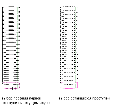

  6. Выберите линии, обозначающие профиль первой проступи на текущем уровне.
    Для проступей лестницы можно выбирать только определенные профили.
  7. Выберите остальные проступи.
