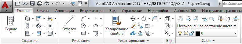

Лента
Как и в Microsoft Office, в AutoCAD Architecture в качестве централизованной точки доступа к командам теперь используется лента. На ленте расположен набор вкладок, на которых в соответствии с концептуальными типами задач или выбранными объектами сгруппированы команды.
Лента, как основная точка доступа к командам, заменяет строку меню и панели инструментов.

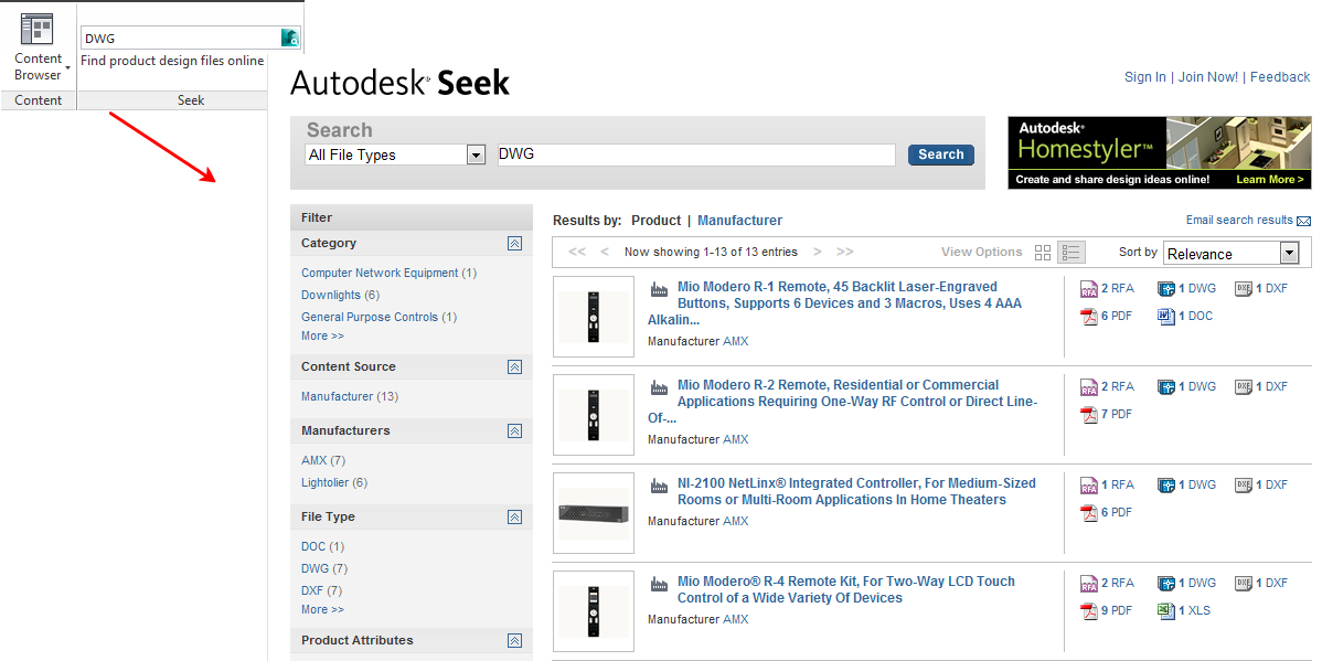

Autodesk Seek
Для поиска проектной информации о программе можно воспользоваться функцией "Поиск по Autodesk". Многие поставщики компонентов, и корпоративные партнеры, и отдельные авторы, публикуют данные в "Поиске по Autodesk". Компоненты состоят из 3D моделей, 2D чертежей, спецификаций, брошюр и других описаний продуктов или компонентов.
Импорт компонентов проектирования в AutoCAD Architecture
Можно также предоставить доступ к своим компонентам посредством функции Autodesk Seek. Загрузите чертежи или блоки в Autodesk Seek, чтобы предоставить партнерам и клиентам доступ к этим компонентам.
