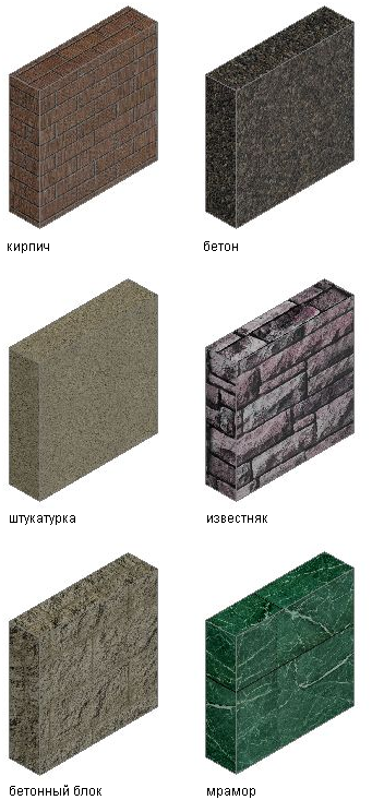

- Выберите изменяемый компонент и определение другого материала.
Сегменты стены с назначенными им материалами в визуальном стиле "Реалистичный"
На текущем чертеже можно выбрать любое определение материала или нажать
, чтобы создать новое определение материала и назначить его компоненту.
