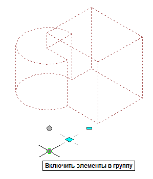

  1. Выберите композиционную группу.
  2. Выберите ручку "Включить элементы в группу".
    Возможные альтернативные действия: щелкните вкладку "Композиционная группа"панель "Редактирование""Включить элементы в группу";
  3. Выберите не менее одного формообразующего элемента для присоединения к композиционной группе и нажмите Enter.
