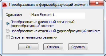

Откроется лист данных "Преобразование в формообразующий элемент".
- Введите текст для "Описания".
- Для преобразования всех выбранных объектов в один формообразующий элемент выберите позицию "Преобразовать в один логический формообразующий элемент".
- В противном случае, чтобы преобразовать выбранные объекты в раздельные формообразующие элементы, выберите "Преобразовать в отдельные формообразующие элементы".
- Чтобы стереть первоначальное геометрическое построение объектов, установите флажок "Стереть геометрию разметки".
- Нажмите "ОК".
