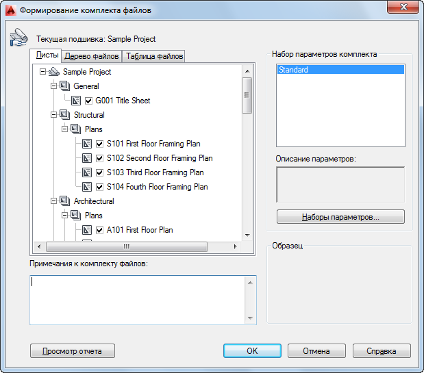

Данная процедура позволяет создать комплект файлов для отправки по электронной почте или для их архивирования.
В электронный пакет можно включить следующие документы:

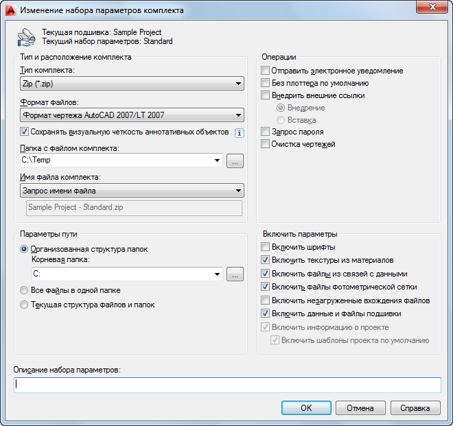

Если имеется необходимость в пересылке проекта по электронной почте, рекомендуется использовать относительные пути для внешних ссылок. Определить, пользоваться в проекте полными или относительными путями для внешних ссылок, можно при настройке проекта.
Отображается диалоговое окно "Изменение набора параметров комплекта".
Например, если вы выбрали ZIP как тип пакета для пересылки и C:\MyTransfer в качестве папки для пересылаемых файлов, файл в формате ZIP, содержащий ваш проект, можно будет найти как C:\MyTransfer\МойПроект.zip.
| Если требуется... | то... |
| вывести на экран стандартное диалоговое окно выбора файлов, в котором можно ввести имя пересылаемого пакета, | выберите "Запрос имени файла". |
| использовать логическое имя файла по умолчанию и, если такое имя уже использовано, заменить ранее созданный файл с этим именем, | выберите "Заменять, если необходимо". |
| использовать логическое имя файла по умолчанию и, если такое имя уже использовано, добавить номер в конце имени файла, | выберите "Имя с возрастанием номера, если необходимо". |
| дублировать структуру папок для пересылаемых файлов и сделать корневую папку верхней в иерархическом дереве папок, | выберите "Организованная структура папок".  Прим.: Если пересылаемый пакет сохраняется на сайте Интернета, эта опция недоступна.
| распаковать все файлы в одну указанную целевую папку при инсталляции пересылаемого пакета, | выберите "Все файлы в одной папке".  ОПАСНО: Не следует выбирать этот вариант, когда производится пересылка данных проекта. Если все файлы помещаются в одну папку, структура проекта станет плоской.
| сохранить структуру папок для всех файлов в пересылаемом пакете, | выберите "Текущая структура файлов и папок".  Прим.: Если пересылаемый пакет сохраняется на сайте Интернета, эта опция недоступна.
При пересылке проекта в пересылаемый пакет всегда включается следующая связанная с проектом информация:
| Если требуется включить... | то... |
| в комплект файлов связанные файлы шрифтов (TXT и SHX), | установите флажок "Включить шрифты".  Прим.: Так как шрифты типа TrueType являются внутренними, они не включаются в пересылаемый пакет. Если какой-либо из требующихся шрифтов TrueType отсутствует на том компьютере, на который копируется пересылаемый пакет, вместо него подставляется шрифт, указанный в системной переменной FONTALT.
| в комплект файлов текстуры материалов, | установите флажок "Включить текстуры из материалов", назначенных объектам или граням. |
| внешние файлы, на которые ссылаются файлы комплекта путем ссылок на данные, | установите флажок "Включить файлы из связей с данными". |
| файлы фотометрической сетки, связанные с сеточными источниками света на чертеже, | установите флажок "Включить файлы фотометрической сетки". |
| в комплект файлов данные и файлы подшивки (DST), | установите флажок "Включить данные и файлы подшивки". |
Данное описание отображается в диалоговом окне "Формирование комплекта файлов" под списком наборов параметров комплекта файлов. Можно выбрать в списке любой параметр для отображения его описания.
