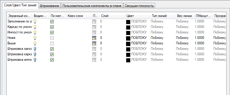

. | Если добавлена секущая плоскость... | то... |
| на высоте меньшей, чем значение в поле "Высота секущей плоскости", | отображение объектов определяется свойствами, заданными для компонента "Ниже секущей плоскости" на вкладке "Слой/Цвет/Тип линий". |
| на высоте большей, чем значение в поле "Высота секущей плоскости", | отображение объектов определяется свойствами, заданными для компонента "Выше секущей плоскости" на вкладке "Слой/Цвет/Тип линий". |
