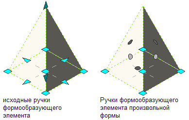

Ручки первоначального формообразующего элемента и формообразующего элемента произвольной формы

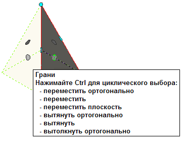

При выборе ручки "Грань" формообразующего элемента произвольной формы отображается показанная ниже всплывающая подсказка.
Всплывающая подсказка для ручки "Грань" формообразующего элемента произвольной формы
При выполнении редактирования грани формообразующего элемента произвольной формы пользователь имеет шесть вариантов выбора. Всплывающая подсказка указывает, какой вариант является текущим.

При переходе от одного варианта к другому с помощью клавиши CTRL всплывающая подсказка последовательно указывает на текущий вариант. Если нажать клавишу CTRL более пяти раз, это приведет к возврату к первому варианту, позволяя продолжить выбор вариантов редактирования.
При выборе варианта ортогонального перемещения способность курсора перемещаться ограничена, а при выборе произвольного варианта курсор перемещается без ограничений.
