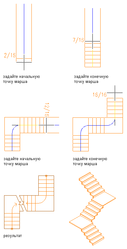

  15. В области чертежа задайте точку вставки лестницы.
    Чтобы увеличить свободную область чертежа, палитру свойств можно переместить или спрятать.
  16. Задайте точку первого поворота или площадки для данной лестницы.
  17. Продолжите задавать точки для данной лестницы.

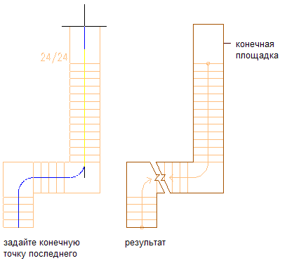

    Прим.: Если для параметра "Ограничить" было задано значение "Площадка", то последняя точка данной лестницы, расположенная позади конечного подступенка, определяет конец площадки.
    Определение длины завершающей площадки многомаршевой лестницы
  18. Продолжите создание лестниц или нажмите Enter.
