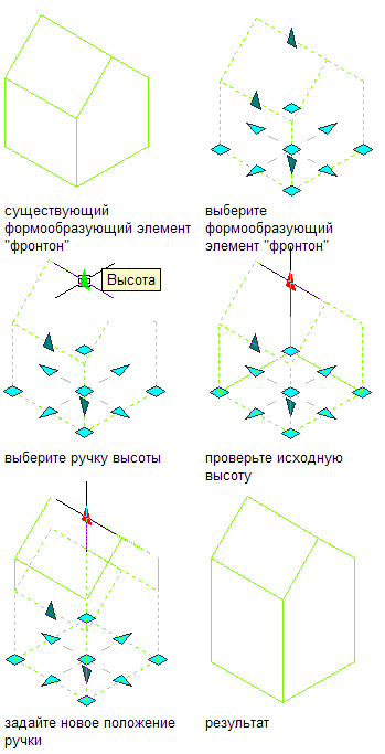

Эта процедура используется для изменения посредством ручек высоты крыши формообразующего элемента "Фронтон".
Изменять высоту крыши фронтона можно также на палитре свойств.
Редактирование формообразующего элемента "Фронтон" с помощью ручки "Высота"
При перемещении ручки высота линии крыши и стен изменяется, а уклон крыши и конфигурация фронтона не меняются.
