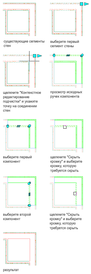

Данная процедура применяется для редактирования пересечения стен путем скрытия кромки компонента стены. Это может пригодиться, если в условии пересечения есть кромка компонента, которая отображается некорректно.
. Ручки вершины и кромки отображаются для компонента, который будет первым в соответствии с индексом стиля стен.
За один прием можно скрыть кромку только одного компонента. Нажмите ESC для отмены выбора компонента.

В следующем примере кромки компонента стеновой плиты скрыты для создания условия внутреннего угла.
