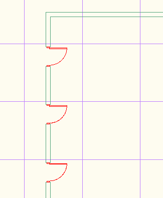

Имеется возможность добавлять двери и окна в стену при заданном расстоянии до линии сетки.
Добавление нескольких дверей с заданным расстоянием до линий сетки
- Выберите стену, в которую требуется вставить двери или окна с размещением относительно линии сетки.
- Выберите одну из следующих команд:
- Убедитесь, что на палитре свойств в разделе "Расположение" параметр "Относительно сетки" имеет значение "Да".
- Проверьте, задано ли для параметра "Положение" на палитре свойств значение "Да".
- Введите требуемое значение смещения от линии сетки в поле "Автоматическое смещение".
- Разместите двери или окна на экране. Команда вычислит требуемое расстояние до ближайшей линии сетки.
- Разместите столько дверей или окон, сколько нужно, и нажмите клавишу Enter.
