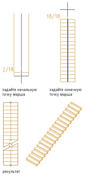

Эта процедура используется для добавления одномаршевой лестницы с параметрами, заданными пользователем.
Создание одномаршевой лестницы
