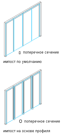

Определения импостов могут быть назначены всем сеткам оконных/дверных сборок, включая первичную сетку. Импостами оконной/дверной сборки являются границы между ячейками сетки. Можно задать импосты с помощью определения ширины и глубины или с помощью выбора профиля, из которого будут выдавливаться импосты.
Так как оконные/дверные сборки могут содержать несколько вложенных сеток с различными импостами, для импостов сетки рекомендуется использовать соглашение об наименованиях, указывающее положение сетки или ее назначение в оконной/дверной сборке. Например, название "У3-Э1-Импост окна" указывает на импост окна сетки третьего уровня на первом этаже.
Задание импостов оконной/дверной сборки по умолчанию и на основе профиля.
Если создать определения импостов для отдельного стиля оконной/дверной сборки, такие определения можно будет назначить только оконным/дверным сборкам такого же стиля. Можно создать столько определений импостов, сколько требуется, а затем, при необходимости, назначать эти определения импостам. Если используются вложенные сетки, то при этом каждая сетка имеет свои собственные импосты. Для всех импостов без назначения используется определение импоста по умолчанию, которое можно редактировать и назначать импостам.
Если для изменения графических свойств импостов материалы не используются, то их графические свойства можно задать в стиле оконной/дверной сборки. Слой, цвет, тип линии и другие графические свойства импостов по умолчания применяются ко всем импостам, для которых не создан пользовательский компонент изображения. Отображение каждого определения импоста можно изменять независимо друг от друга.
