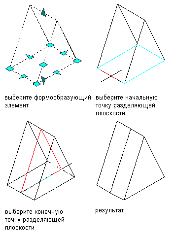

Деление формообразующего элемента
Эта процедура используется для деления формообразующего элемента. Задаваемая пользователем плоскость деления разделяет первоначальный формообразующий элемент на два отдельных элемента.
  1. Выберите формообразующий элемент, который требуется разделить.
  2. Щелкните вкладку "Формообразующий элемент" панель "Редактирование" "Разделение плоскостью".
  3. Задайте начальную точку плоскости деления.
  4. Задайте конечную точку плоскости деления.
    Исходный формообразующий элемент разделяется плоскостью деления на два элемента.
    Прим.: При делении формообразующего элемента создаются элементы произвольной формы. Поскольку формообразующий элемент произвольной формы имеет топологическую структуру, свойственное ему отклонение в фасетах не может быть изменено. Команда FACETDEV не оказывает влияния на существующий формообразующий элемент произвольной формы.
