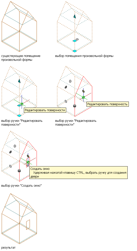

Эта процедура используется для добавления проема к поверхности 3D пространства произвольной формы. Проемы можно добавлять к плоским и к криволинейным (например цилиндрическим) поверхностям.
Прим.: Проемы не добавляются к куполообразным и сферическим поверхностям.
  1. Выберите пространство, к которому требуется добавить проем поверхности и нажмите ручку "Редактировать поверхности".
  2. Нажмите ручку поверхности для поверхности, к которой требуется добавить проем.
  3. Нажмите ручку "Создать окно" активированной поверхности.
    Добавление проема окна к поверхности пространства произвольной формы
    Для добавления двери удерживайте клавишу CTRL при щелчке ручки добавления окна. Обратите внимание, что двери располагаются внизу выбранной поверхности.
    Прим.: Если после выхода из режима редактирования поверхностей проемы не отображаются, значит не включен экранный компонент "Компоненты поверхности" в стиле пространства или графические свойства объекта пространства.
