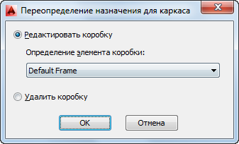

Данная процедура предназначена для того, чтобы переопределить отдельный каркас или импост в блоке витража.
Чтобы заменить каркас или импост, необходимо заранее создать новое определение в стиле блока витража.
| Если требуется … | то … |
| заменить имеющуюся кромку другой кромкой, | выберите новое определение кромки из списка. Прим.:
Чтобы заменить определение кромки, необходимо заранее создать новое определение кромки в стиле блока витражей. |
| удалить кромку импоста или каркаса, | выберите "Удалить кромку". |
| Если требуется сохранить переопределение... | то … |
| только в конкретном блоке витража, | никакие дальнейшие шаги не требуются. Переопределение будет сохранено в блоке витража. |
| в стиле блока витража, | щелкните ![]() ![]() . |
, а затем укажите, в каком стиле блока витража следует сохранить переопределение.
| в текущем стиле блока витражей, | выберите "Перенести переопределения кромки в стиль" и нажмите "OK". Прим.: Если создано только переопределение кромки импоста или каркаса, активен только флажок "Перенести переопределения кромки в стиль". Если были выполнены и другие переопределения (например, объединение ячеек либо переопределение деления), то соответствующие им флажки также доступны. Если требуется сохранить в стиле и эти переопределения тоже, установите флажки и для них.
| в новом стиле блока витражей, | выберите "Перенести переопределения кромки в стиль" и нажмите "Новый". Затем введите имя нового стиля блока витражей и нажмите "OK". Прим.: Если создано только одно переопределение, переопределение кромки импоста или каркаса, активен только флажок "Перенести переопределения кромки в стиль". Если были выполнены и другие переопределения (например, объединение ячеек либо переопределение деления), то соответствующие им флажки также доступны. Если требуется сохранить в стиле и эти переопределения тоже, установите флажки и для них.
. Переопределения останутся в блоке витража, откуда их можно удалить, однако они не сохраняются в стиле блока витража.
