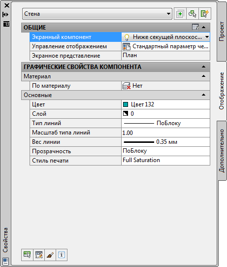

Администратор САПР должен тщательно изучить структуру и диспетчер экранных представлений, чтобы уметь правильно организовать параметры по умолчанию и изменять их при необходимости для реализации собственных стандартов отображения. Но любой пользователь может быстро изменить внешний вид объекта в отдельном виде, изменив значения на вкладке "Отображение" палитры свойств.
Вкладка "Отображение" при выбранном экранном компоненте
Для изменения отображения с помощью этой вкладки щелкните
("Выбрать компоненты"), выберите экранный компонент объекта (например штриховку или контур), затем выберите или задайте новое значение графического свойства, которое нужно изменить (например цвет, видимость или вес линий).
Результат сразу же отображается в области рисования для текущего экранного представления и применяется к другим экранным представлениям с таким же компонентом. Можно также применить переопределения стиля или объекта, изменив значение "Управление отображением".
