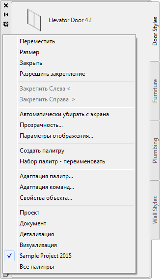

  2. В строке заголовка набора инструментальных палитр нажмите .
    • Если группа инструментальных палитр проекта содержит хотя бы одну палитру, она отображается в списке доступных групп инструментальных палитр, и ее можно выбрать.
      Выбор группы инструментальных палитр проекта
    • Если группа инструментальных палитр проекта пуста, она не отображается.
  3. Чтобы отобразить группу инструментальных палитр проекта, следует нажать , а затем "Настроить".

  7. Нажмите "Закрыть" и еще раз нажмите .
    Группа палитр инструментов проекта появляется в списке доступных палитр, теперь ее можно выбирать.
