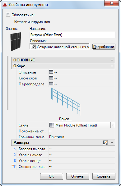

Если требуется скопировать стиль стандартов из палитры проекта в текущий чертеж, можно или вставить в чертеж инструмент, или импортировать в чертеж связанный стиль из палитр инструментов.
- Щелкните правой кнопкой на инструменте и выберите "Свойства".
Проверка местоположения стиля
Связанный стиль чертежа представлен параметром "Местоположение стиля".
- Проверьте, чтобы инструмент указывал на чертеж стандартов проекта.
- Нажмите "ОК".
- Для добавления в чертеж стиля стандарта следует выполнить следующее.
- Выберите инструмент, щелкните правой кнопкой и выберите "Импортировать стиль <Имя стиля> <Объект>". Например, если требуется добавить в чертеж стиль стены CMU-190, следует нажать "Импортировать стиль стен CMU-190".
- Чтобы выполнить функцию инструмента, которая автоматически использует стиль ссылки, следует нажать на инструмент.
Обе опции добавляют стиль в чертеж.
