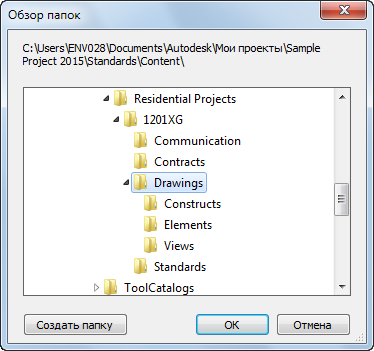

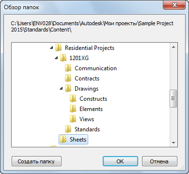

Если требуется задать альтернативное местоположение для папок категорий высшего уровня ("Конструкции", "Элементы", "Виды", "Листы", содержащих конструкции, элементы, виды и листы соответственно), лучше всего начать новый проект. Вначале организуйте структуру проекта в Проводнике Windows, причем категории должны располагаться в той же корневой папке, что и файл APJ. Например, можно структурировать свой проект с конструкциями, элементами, видами и листами под категорией с именем "Чертежи".
Категории высшего уровня в структуре проекта
Эти высшие категории могут быть направлены на указание уникальных папок, но эти папки не могут быть вложенными одна в другую на древе структуры каталогов. Если требуется изменить местоположение категории в существующем проекте, создайте новую категорию в Проводнике Windows и, до перенаправления категории, переместите файлы в Проводнике Windows из старой категории в новую.
