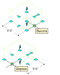

Эта процедура используется для редактирования размеров формообразующего элемента с помощью ручек.
- Выберите формообразующий элемент.
- Выберите ручку, представляющую размер, который необходимо изменить.
Отображение ручек и размеров формообразующего элемента
- Переместите ручку до отображения нужного размера, а затем сделайте выбор однократным нажатием кнопки мыши или введите значение.
