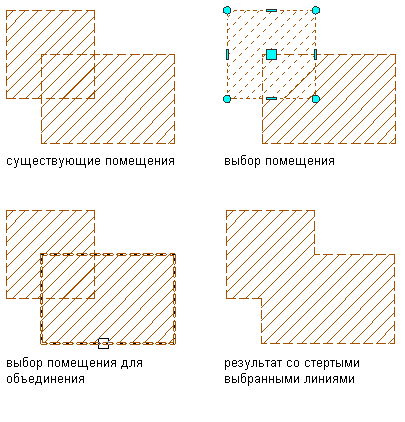

Если объединяются пространства со смещениями границ, определенными стилем, базовые границы обоих пространств объединяются, и смещения границ, заданные в стиле первого пространства, переносятся на полученное объединенное пространство.
Объединение пространств с границами, определенными в стиле
